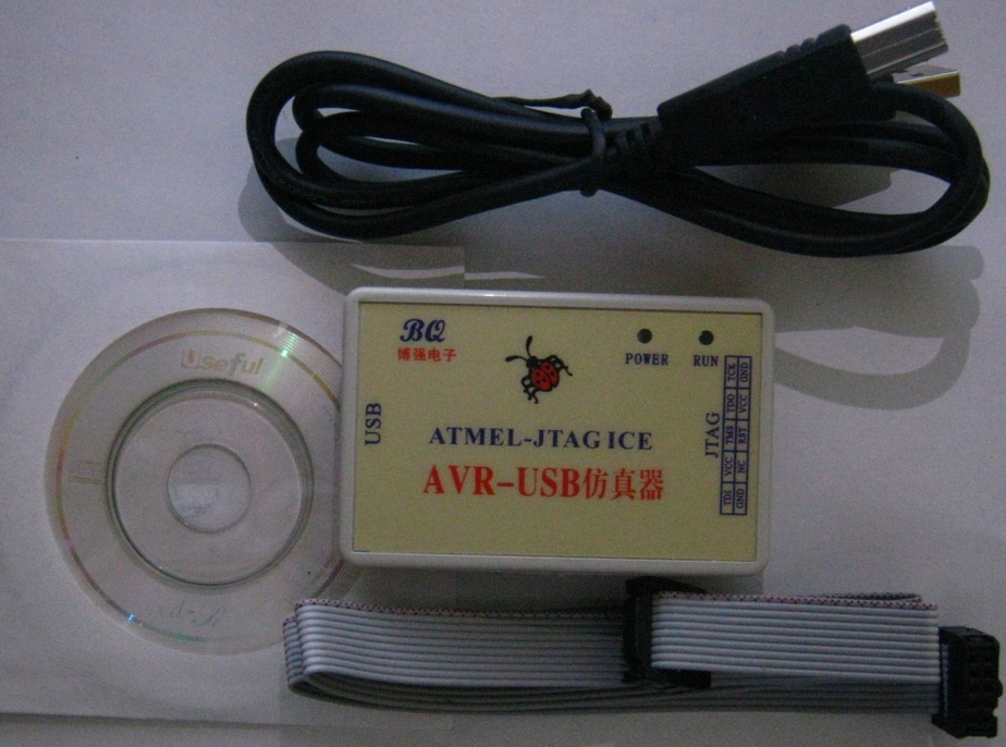

primero dire que a dia de hoy 07/11/2011 e ordenado via internet el jtag, este dispositivo del cual ahora enviare unas fotos lo encontre en una pagina de china, shangai, si bien el tiempo de entrega es algo largo, cabe destacar que habia gran variedad y de unos precios bastante accesibles ( al final del post les dare la direccion de la pagina)
Este es el jtag que eh solicitado:
coste: 13,63 Dólares ( unos € 9,91 )

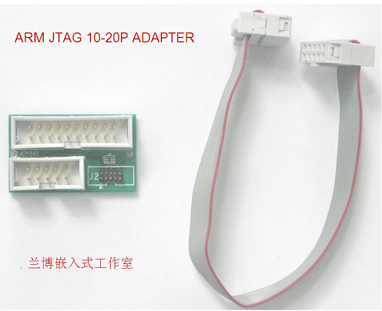

por ende estos jtag vienen con conectores de 10 pines ( algo que explicare un poco mas abajo). Por ende tmb encargue un convertidor de pines, para asi puedo utilizar el que necesito y si el dia de mañana lo necesitase para otro aparato o terminal pues tmb me valdria mi JTAG.
Este es el conector:
Como pueden ver la diferencia de pines importante ya que cada cable pertenece a un punto conector de la placa base.
