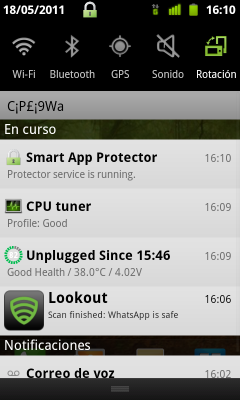

Buenas Putero
Acabo de instalar el Darky Core 1.4
Un par de dudas ...
Donde antes me ponía el nombre de mi compañía (Yoigo), ahora me aparecen letras muy raras ( entre en curso y Wifi)
La otra cosa rara es lo que me pone abajo del todo .. Correo de voz, que no está definido un numero. Que es esto? para que vale y como lo quito de ahí??
Por lo demás.. no noté nada raro con respecto a lo que tenía antes, creo que la 1.1 o algo así ... ¿Que hace exactamente esto del Darky Core?
Saludos
Edito para decir que reinicie el movil y ya está todo bien, me vuelve a aparecer lo de Yoigo y desapareció lo del Correo de voz. Lo que no tengo claro es si se solucionó el problema o si se ocultó .. jajaja ...
Lo dicho, que hace este Darky Core??
